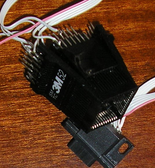

caute...mam problém s odčítaním pamäte s 68HC11E9 pomocou UPA programatora... ked to zapojim podla nápovedy tak tam nic nieje iba FF a v skutočnosti to ma neakych 153000km.... kde robim chybu?? dikes

nenapsal si jak to máš zapojený ....

zapojenie
Příspěvek od minoss »
takto som to skusal
John
Příspěvky: 1104
Bydliště: Severní čechy
Příspěvek od John »
takhle to asi nepůjde, co Mod B ...

nastav si v upe pevnu frekvenciu oscilatora

Pres plosky na desce.TDI to pise,zapomel jsem.Tenhle procesor hc11E9 mi nejde vycist z rj IAW8Pxx.

Hodně taky závisí na typu desky a proc.(podle masky).Pokud to nečte tak zvedni 17-tku-RESET a nastav 8000kHz nebo 4000kHz.

toto je tacho ktery jde za 10minut i s rozebranim ! treba zapojeni popsane v NYO3 !
zadne vyndavani zvedani noh !

Mně to zvedání resetu taky štve.Vím na které body se na desce napojit,ale někdy to UPOU jinak nejde.Nebo používáte jinej programátor?Kde se dá sehnat nyo3?

také používám UPA USB a v pohodě, jinak NYO seženeš od Elcara tedy www.elcar.sk

Já našel tohle v NYO 3, ale to zapojení s UPA mi není nějak jasný :?

Tak se mrkni na datasheet 11E9 a bude ti jasné kde máš chybu, apropo jak máš napájení ....
