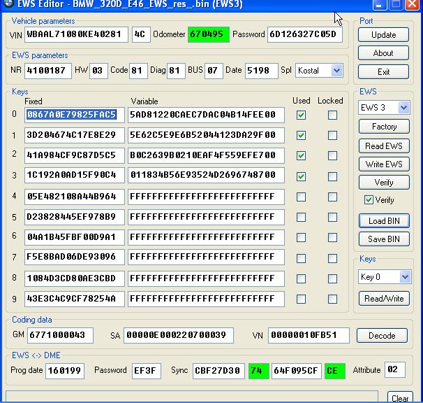

pomůže někdo s přepočtem?
je to Motometer hw5.0 sw14.0 93s66, BMW 320D 1999 E46
orig 195405km na třech softech co mám sedí, přepočet 146205km taky sedí, ale na přístrojích je 670490km
Díky

a kolik máš na EWS ? Není to právě ten znázorněný stav ? Nejlépe je tohle řešit BMW scannerem...

stav už je ok, horší že nestartuje.
po vynulování EWS a načtení stavu z přístrojů se změnily synchro data. Dal jsem zpět ori a změnil jen stav km. Byla to chyba? Proč se změnilo synchro?

něco si netrefil jinak se ti nikdy nemuže při nulovaní km změnit nic jineho pokud jsi teda trefil adresu v ews daš 0 a je to ok

km EWS3 129h-12Bh, 1E8h-1EAh

:) vždyť jo, je tam změna na adr. 4Bh-56h, 1FDh-1F7h a v ews editoru je vidět, že se to týká synchro dat.

přistojovku neřeš ta nema se synchro vubec nic zpolečne tam řešiš jen KM a v ews je to jen na 2 mistech v prostred a na konci nic jineho neměniš nikdy nebyl problem

Plovoucí kód se umí rozhodit při manipulaci s jednotkami pod napětím. Lépe je (pokud ručně programuješ) rozebírat a skládat jednotky při odpojené a DOBŘE nabité baterii. Jinak se synchro může rozhodit, ale když víš jak to dát dohromady - pohoda.

neřeším synchro v přístrojovce, jen stejná data pro stav 146205 a 670490

baterii mám vždy odpojenou. Zajímavé je hlavně to, že to běhá s těmi změněnými daty v EWS a ne s těmi původními
