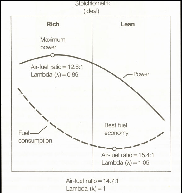

:shock: :shock: :shock: TAK AKO AGREGAT NAVAŽI VZDUCH-NA KILO PALIVA TREBA NAPRIKLAD -14 Kg VZDUCHU-no odpovedz!!!! :roll:

cartuning -obrázek pěknej, ale platí u benzínu.
a co udělat fake mapy vahy? nebo to už nejde?

strong2 píše:cartuning -obrázek pěknej, ale platí u benzínu.
:shock: :lol: :roll: DIESEL MA TIEŽ VAHU VZDUCHU-UČŇOVKARU :lol: :lol: :lol:

učnovkár možná ty, nauč se princip motorů. u diesela stechio poměr není
vaha je jen limiter

strong2 píše:učnovkár možná ty, nauč se princip motorů. u diesela stechio poměr není
vaha je jen limiter
:lol: :lol: zadnej pomer palivo vzduch??

na volnoběh je jakej poměr? při částečném zatížení jakej a při plným?
mě to jezdí i bez váhy. leda max poměr aby nekouřilo, ale to u výkonu není prioritou. jinak nesoudím lidi jen podle počtu přízpěvků

strong2 píše:na volnoběh je jakej poměr? při částečném zatížení jakej a při plným?
a podle ceho ti to jezdi?? kdyz nemas vahu? nebo cim regulujes palivo aby to melo prebytek vzduchu??

palivo reguluju plynem :D nebo tet dle snímače tlaku (místo váhy), ale nemá to takové reakce.
