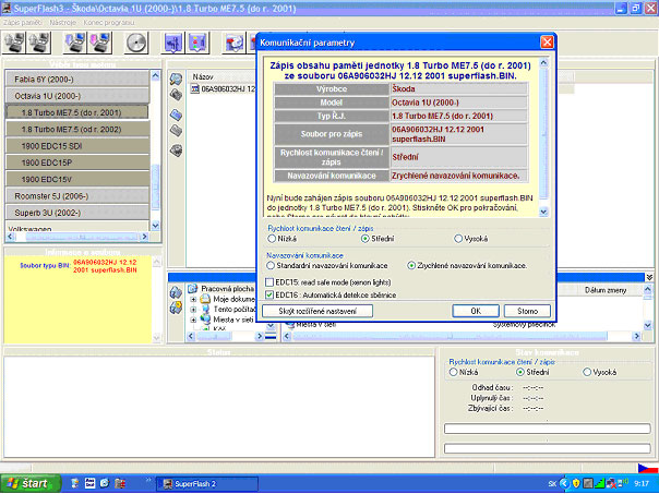

zdravim vás čím je podla vás bezbečnejšie flashnúť cez diagnostickú zásuvku octaviu 1.8T 110kw 12.12 2001 4x4 galletom,alebo superflashom načitať flash išlo bez problémou obidvoma

je to vlastne jednotka som zabudol napisať 06A906032HJ -29F800PBflash som mylsel či radšej sa napichnuť priamo na jednotku,alebo aj cez diagnostickú

ok diky,len my ide o to ako to čo najbezbečnejšie zapisovať asi na nizkej rychlosti... navázovaní komunikace ....nastaviť na /Standarní navazovaní komunikace/ zapnúť zapalovanie počkať 10s vybrať poistku 1 a dať zapisovať a na baterku pripojiť autonabijačku aby tam bolo stále min.13V

Bez vyndání pojistek to už dělám minimálně rok, střední rychlostí nic nepokazíš a kdyžtak tak zápis po výpadku 8)

ok dik nabuduce tak skúsim som to nakoniec nahral cez galleto s malým problémom zamrzlo to pri zápise na 9% tak som dal znova bez ID jednotky a bezproblémou nahralo cez zásuvku diag.
minule my superflashom spadla jednotka pri zápise bolo už asi zapísané 64% na octavii tour 2006 1.9-74kw 038906019PB sw1037378317 a nedalo sa uz vôbec spojit s jednotkou ani spraviť zápis po výpadku vyhadzovalo stále dáku chybu s komukáciou
vymenil som flash a na stole to už nahralo bezproblémou

Někdy se holt nezadaří, ale flash jde přehrát to si nemusel měnit :roll:
