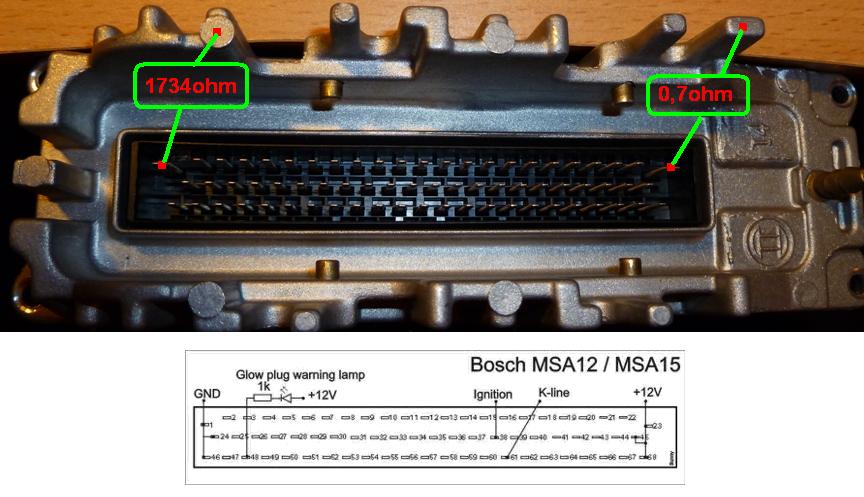

Konečně bych chtěl vyřešit problém vyskakující chyby. Prosím, nemá někdo vyzkoušený PINOUT MSA12 (MSA15) jednokonetorové?
Toto zapojení mi připadá jako nesmyslné.
PINOUT MSA12
PINOUT MSA12
PINOUT MSA12.JPG (74.06 KiB) Zobrazeno 53166 x

To co si sem dal je pinout štekru s kabelama. Jinak je dobře, akorát otočený. :wink:
Soubory taky klidně můžes poslat.
