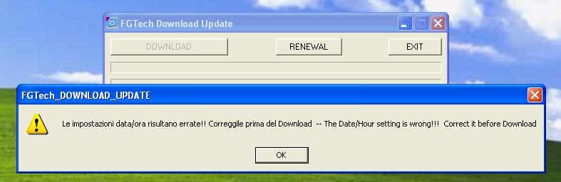

Dnes mi prisel mailem novy update download.Ze by nejaka reakce na zpetny datum ?
Příspěvky: 1730
Bydliště: Vysočina- Telč
Příspěvek od Brouk »
me taky jdu udelat aktualizaci ale datum zkouset nebudu :-)))
uz se to pta jestli je v Pc korektni datum asi toho ma hodne ....

anydraj píše:Pro ty co jeste nedelaly update:
Vymazat obsah adresare C:\FGtech ---> nechat pouze adresar download_update
Do adresare download_update nahrat tento novy exe viz nize.
---> http://rapidshare.com/files/424811340/F ... UPDATE.zip
---> pass: pouze soukroma zprava
Spustit ---> Renewal ---> Download
Po download v adresari C:\FGtech\download_udate spustit soubor setup.exe
Po naistalovani jiz neni platna slozka FGtech ale FGTech
Tim padem i zastupci na plose jsou neplatni.Vytvorte si nove vcetne zastupce update.
Potom spustit sw s pripojenym kabelem a pripojenim interface na 12V a udelat Renewal pro aktivaci interface.
Vsimnul jsem si, ze EDC17 jiz nevyzaduji pripojeni k Inetu pro kontrolni soucet.Mozna jen vypustil poznamku, nemam to testnuty.
Any.

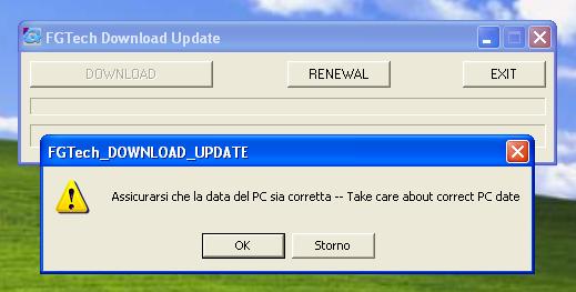

Ahoj,
jak prosím řešíte u galletta problém s datumem, resp. když chci udělat renewal tak mi to píše chybu, že mam špatně nastaven datum, ale nemám ! Po odkliknutí chyby se nic nestane ! Support je zaplacen
Ital mi k tomu nic nenapsal :-(
Díky moc
Příspěvky: 1730
ale jestli jsi mel pred tim a pripojil jsi ho tak ted uz je pozde, zabalit a poslat do italie :(

zkoušel jsi preinstalovat?
vopi píše:Ahoj,
