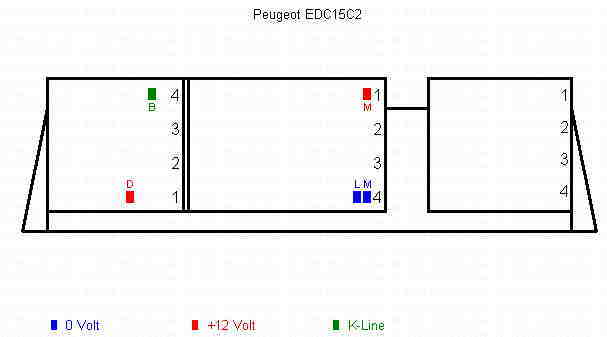

nemá niekto zapojenie edc15c2 na stole? jedná sa o peugeot 406 2,2hdi.
nekomunikuje to z diagnostikou cez obd zásuvku. potrebujem to pozrieť na stole.
v riadiačke sa niekto vŕtal, je na nej nejaká polská nálepka Rolling Eyes

Zaslal: út srpen 24, 2010 17:13 pm Citovat
PINout EDC15C2
PINout
 Velikost:  11.93 kB
 Zobrazeno:  21173 krát
Zaslal: út srpen 24, 2010 18:08 pm Citovat
super, vďaka. ja som našiel niečo na nete, ale zapojené celkom iné piny a nebehalo to Rolling Eyes
Zaslal: út srpen 24, 2010 18:13 pm Citovat
tak či tak niečo v rj bude asi zle, lebo keď som ju rozobral tak smrdela po spálení. auto jazdí, ale zdiagnostikovať nejde. uvidíme na stole
Conti
Zaslal: st srpen 25, 2010 10:25 am Citovat
Založen: 28.12.2008 Příspěvky: 14 Bydliště: Plzensky kraj
K-line je B4 v konektoru A
L-line je J4 v konektoru B
OBD přípojka je B2 v konektoru A
D1 v konekt. A je vstup immo
B3 v konekt. A = immo
C3 v konekt. A je zapalování
kostra H1, G1 v konekt. A
L4, M4 v konekt. B
D3, E3,C1, D1, E1 v konekt. C
Hl. relé A2, L2, M1, A4
Tak si vyber Smile)
