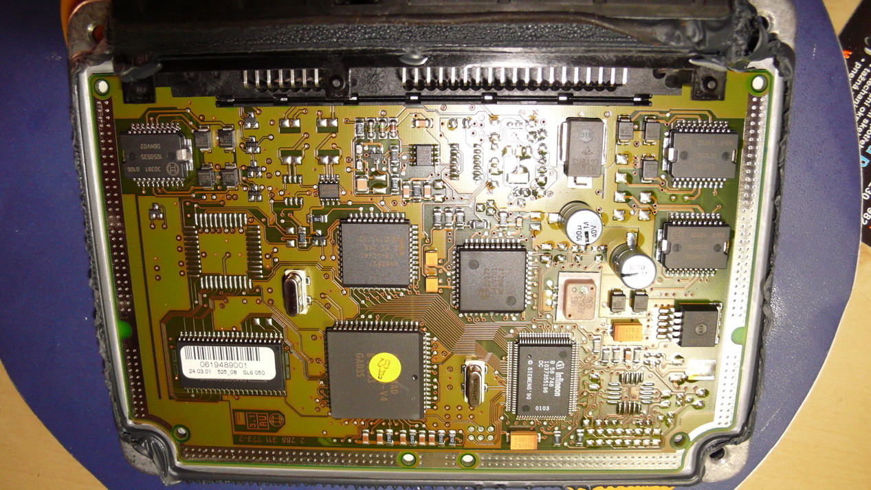

Děkuji, opravdu tam byla. Smile
EDC 15 M
 Velikost:  358.69 kB
 Zobrazeno:  12787 krát

Zaslal: st leden 27, 2010 1:26 am Citovat
Preco si ju rozoberal?
Zaslal: st leden 27, 2010 10:52 am Citovat
Gallettem nejde vyčíst, pouze zapsat.
