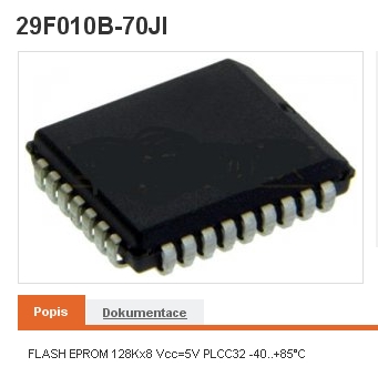

jj, jsou tam dve 27C010 nebo 27C1001, které nejdou přeprogramovat. Já místo nich dávám 29F010 - bacha na korektní výběr se správným teplotním rozsahem !

ešte ma napadlo, že som v datasheete vyčítal, že okrem viac druhov teplotného pracovného rozsahu ešte majú rôznu prístupovú rýchlosť, tak aké používate? myslím, že som tam videl 55ns, 70ns atď.
Příspěvky: 730
Příspěvek od Janosik93 »
ja pouzivam tie 70-ky
TOMI
Příspěvky: 573
Příspěvek od TOMI »
Aj 90ns funguju v pohode. V starsich oplackych jednotkach su dokonca 120ns.
