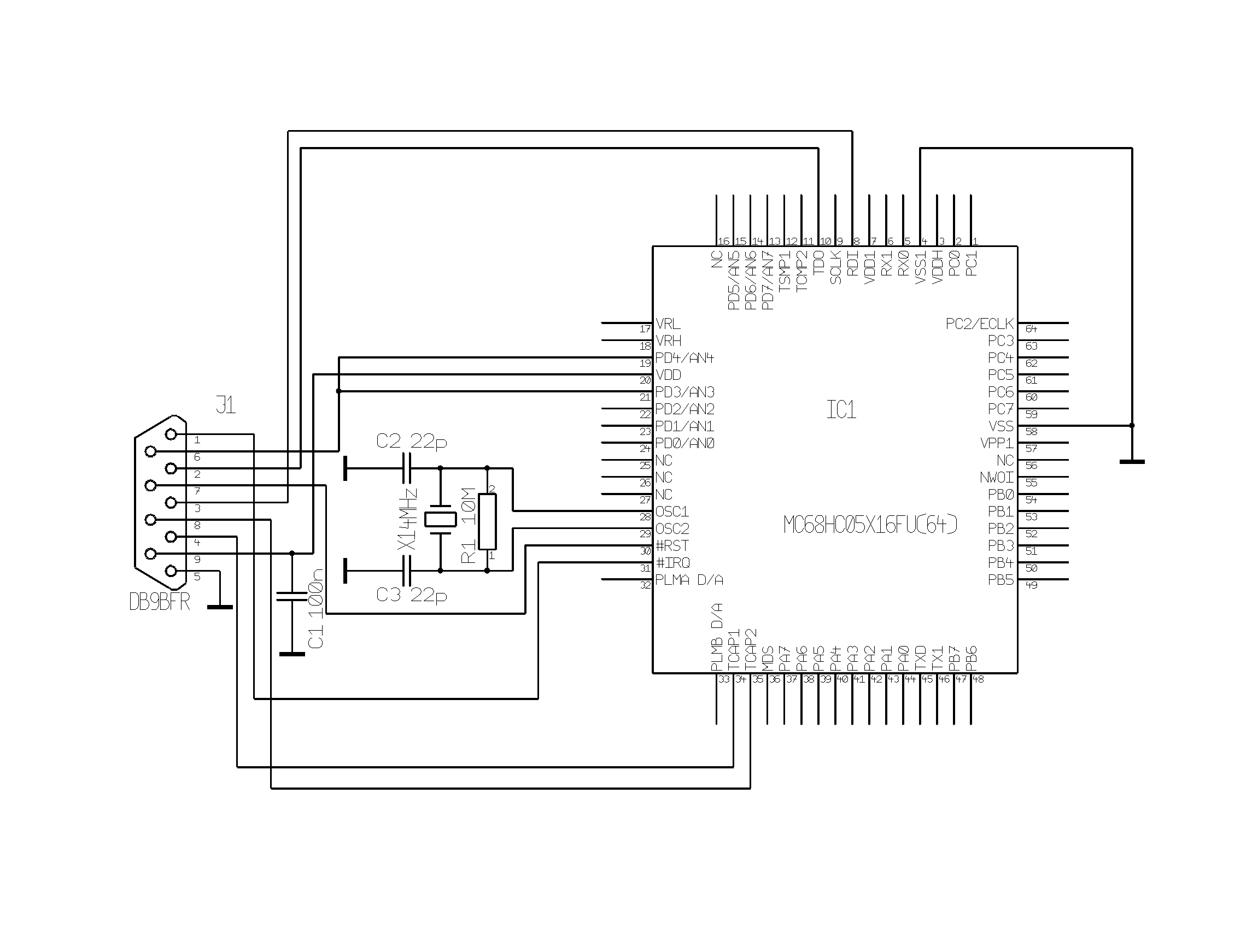

Nemate niekto zapojenie pre 68HC05X16 ? chcem to spravit s UPA prog. dik

nooo toto mam a nefunguje to...

dej si v Upe Test conections, a ktery piny budou zatizeny, musis piny zvednout.
SPIT_FIRE
Příspěvky: 67
Registrován: sob úno 21, 2009 22:40 pm
Příspěvek od SPIT_FIRE »
no jasne mam zdvihnute vsetky co boli zatazene. ked to testnem tak je to na volt. ok ale neprecita mi to obsah iba vypise : 1 errors found device MC68HC05X16. podla voltmetra je to ok. tak teraz neviem

koukni na kristal

Zveni nohy od kristalu a dej ho Externě to zabere 100%.

krystal som odpojil a na UPE je nastaveny oscilator na 4000KHz. ale nejak to nepomohlo

ci myslel si to tak ze zdvihut piny na MC a priamo na ne dat ten krystal? lebo bez neho to asi tazko pojde:)

Krystal odpojený :roll: zapoj spět a dej 4194HZ
Nadzvednout nohy na MCU UPA 1a6.

Máš dvě SZ. Tady posílám ještě něco.

Taky jsem s tím bojoval.
Nastav v UPA MC68HC05B16,oscil 4194kHz.Vývody z UPA zapoj podle zapojení pro HC05X16,jen na nohu Motoroly označenou jako PD4/AN4 nezapojuj z UPA P6,ale dej tam P8.Pak to zkus a kdyby to nešlo,zvedni RST a IRQ.Jo a myslím že jsem měl zvednuté i PD3 a PD4.
