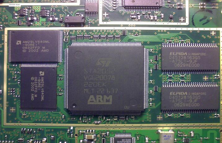

Ahoj, ví někdo jak na kod u navi Š.Oct II 1Z0 035 191A? je tam 95320 . typuji že kryptovám na adrese 1A9h až 1BFh .

tak byla ještě jedna paměť 25P10V v subjektu , kdyby náhodou to pomohlo . Přesnější označení navi je RNS300 LOWLINE .

mám pocit že kod je ve flashi
je tam ještě něco dalšího?

jsou tam dvě flashky 29LV640 a proc "ST" , FIS to nemá

není tam nic v tsop48?

není ...

podlě mě to je v nějaké z 29LV640
jako u Ford navi

budu muset sehnat redukci DIL-TSOP56 pro Beeprog : http://shop.elnec.cz/detail/131900 , cena nic moc . Nemá někdo typ kde za dobrou cenu ?
