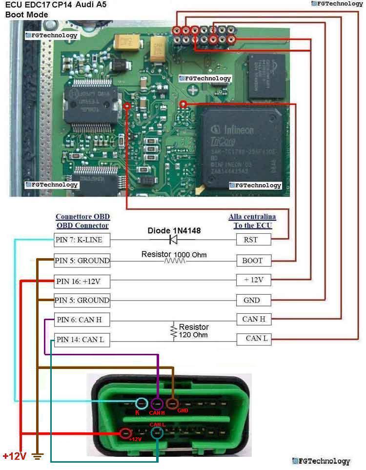

Zaslal: po listopad 09, 2009 14:40 pm Citovat
A tohle je tedy co?

jipi
Zaslal: po listopad 09, 2009 17:39 pm Citovat
no to je boot mode ale či to funguje na ecu po 5/2009 ?
Zaslal: út listopad 10, 2009 10:22 am Citovat
Pokud ma na PCB plosky pro BDM tak to urcite pujde.Pokud ne ted, tak za nejakou dobu urcite.
