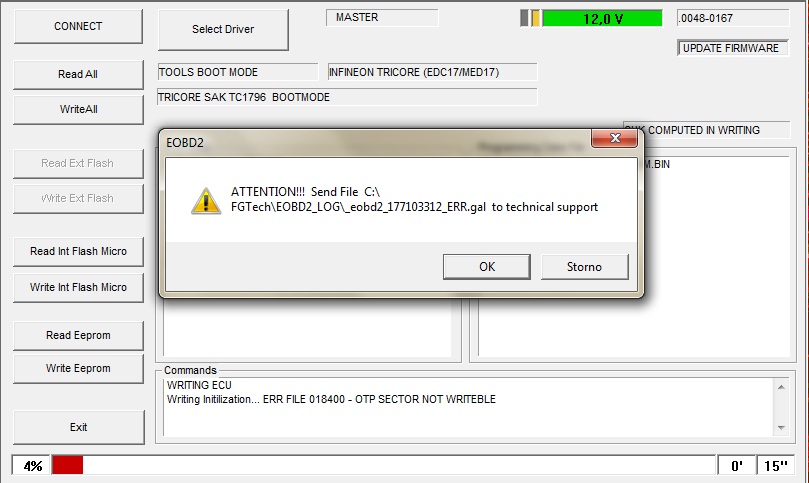

Tak po získání identické zálohy - Flash 1:1 - tak mi galletto v bootModu vyhodí hlášku o OTP sektoru, že není přepisovatelný - viz printscreen. Teď nevím, zdali to není jen proto, že je jednotka mimo auto, resp. zdali by to superflash před OBD v autě nepřepsal - ten přepisuje celou flash 1:1 přes OBD.
Nepomůže připojení na online a přepis originál diagnostikou? Ale vůbec nevím jak se na mě v servisu budou tvářit

| byl jsem v pátek u itala, bavil jsem se s ním, to online už není vůbec potřeba...prý to odstranili, kvůli problémům... takovou hlášku jsem ještě neviděl OTP sektor nepřepisovatelný.....
