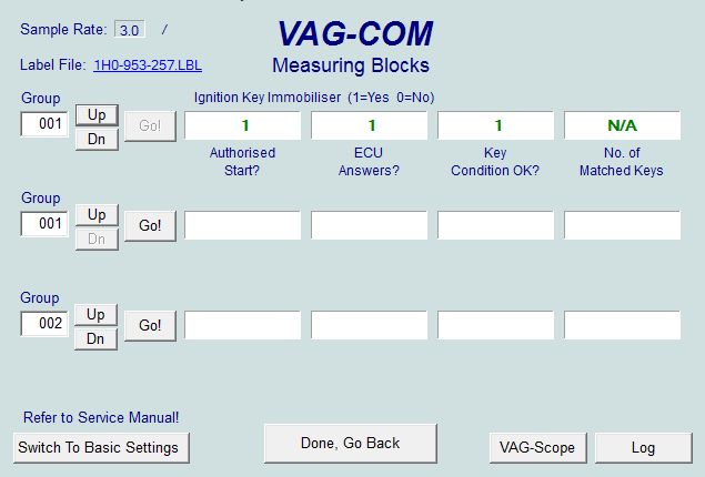

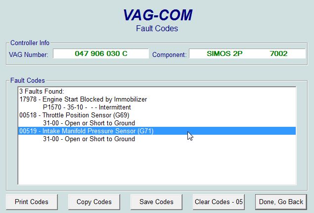

Páni Immo vyzera že je v poriadku , immo som prisposobil k novej RJ . Mám to na stole RJ zapojene 1,2 19 , immo +12, GND K line . RJ je stále blokovaná immobilizerom aj ked kluč je načitany , prisposobil som Jednotku immobilizeru k novej RJ a stale nič . Nejaka dobra rada , možno + na RJ ma byt na inom pine a 1 treba odpojit na tu dobu 30 sec . Ak niekto može nech mi pomože:-)))

Tak a je to hotove , na stole to nešlo . Ale v aute to prisposobilo a RJ fachči , Asi nestači mať zapojene iba 1,2, 19 ale aj nejaký iny pin . Kluc zapalovania je potrebne vypnut na 30 s , a ja som odpojil celkove napajanie RJ . A zrejme to chce napatie aj na nejakom inom pine . Neviem nikde zohnat komplet Pinout SIMOS 2P . Ta čo je na panda.sk to je nič moc .
