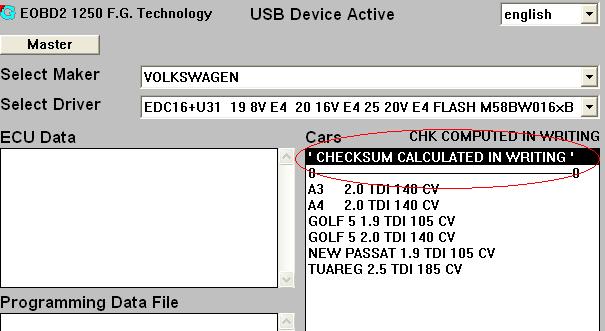

| Nemáte někdo checksum do WinOlska na jednotku 03G906021AN?Mám jich ve WinOls plno,ale na tuto jednotku bohužel nemám,Díky

dll asi nesezenes na starej ols, chce to koupit novej 1.500 a novejsi.
Nevim cim to ctes ale pro Galetto a CMD neni potreba ho upravovat .

| Jde mi o to když upravím ten soubor z výše jmenované jednotky tak je třeba mít checksum, aby se zkontrolovali součty nebo se pletu.Je to čtené galletem.Existuje ještě nějaký program na checksum?

Brouk ti výše píše že když to budeš zase nahrávat z5 gallettem tak galletto si spočte checksum sám.
totéž i CMD

uprava staci bez kontrolniho souctu,pri zapisu gallettem se to dopocita samo , mas to tam i napsany pri zvoleni typu jednotky"checksum calculated in writing"
