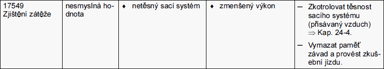

custe vag mi ukazuje tieto chyby
17549 - kalkulace zatizeni: neverohodna hodnota

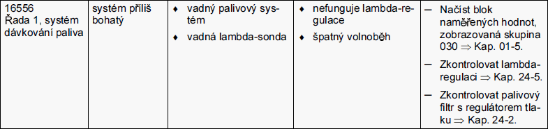

16556 - rada valcu 1: system odmerovani paliva: system prilis bohaty
P0172 - 35-00 - -

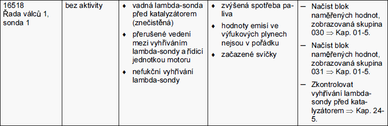

16518 - rada valcu 1 - sonda 1: zadna aktivita
P0134 - 35-10 - - - Sporadická

Možná ti to pomůže...
 Velikost:  15.25 kB
 Zobrazeno:  23452 krát
 Velikost:  22.84 kB
 Velikost:  28.16 kB
