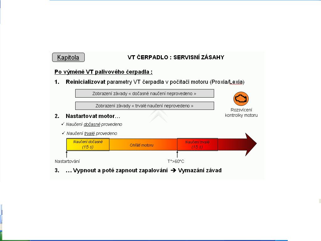

Robin
Zaslal: st únor 29, 2012 20:05 pm Citovat
Vem to přes výměnu vstřikovačů ,pak to bude chtít pilotní naučení
vstřiků a čerpadla,ale na čerpadlo stačí to to..
 Velikost:  61.12 kB

kari
Zaslal: st únor 29, 2012 20:41 pm Citovat
nemám tu ani kodování vtřikovačů
sem debil, už to mam
kari
Zaslal: st únor 29, 2012 21:23 pm Citovat
děkuju, už to maká jak má
