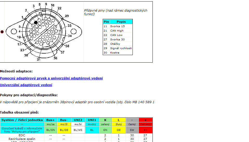

doufam že to někdo hned smaže , jako včera toho mercedesa ... Laughing Laughing

Já jsem asi debil ,ale rozebral jsem vše okolo baterie a nic, žádná kulatá, je tam pouze dvouřadá 12-PIN. Asi si tam kolegové v IVECU zapoměli namontovat, vypichnu to na ECU Smile)) Dík za obrázek... Bude se hodit.
