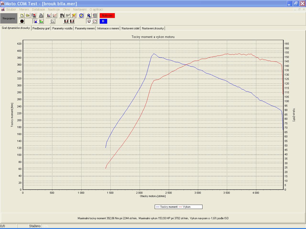

tak konecne mam odbrzdene SDI ....
Zaslal: út srpen 25, 2009 18:42 pm Citovat
to vse pri tlaku 1bar Idea

Na ten tlak docela dobrý, kolik to kouří?

kdyz je teplo ...cadi to radne, mam mechanickou regulaci a kdyz to zvednu na 1.2 tak mam moc velike spicky az 1.6 tak jsem nechal 1.0 zatim nez zkusim jine turbo a pak se uvidi kdy to SDI vzda nebo co prvni umre . Zatim nikde nic neklepe ale ono to treba vyskace najednou Smile)) brzdene to je na Mimoni ted v Sobotu .

pekná práca brouku Wink

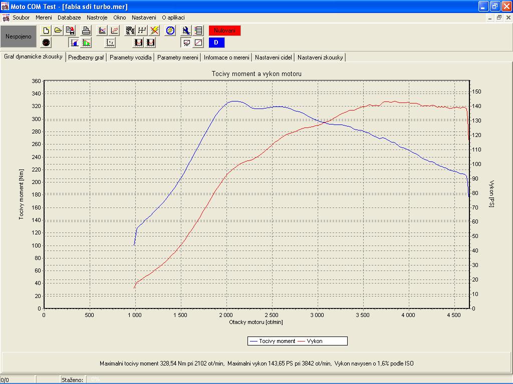

tak prvni mereni s turbem z ARL na SDI ......

asi ti pada ve vysokych uhel...

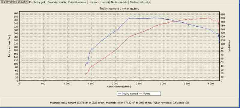

tak dalsi odpoledne bez manzelky ale s Fabii Smile))

tak takto nadupať sdi Very Happy paráda, veľmi pekný výkon Wink
ale ako ťa poznám tak zanedlho pribudne ďalší graf s vyššími hodnotami Laughing

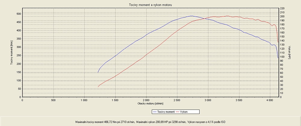

tak dalsi pokrok ..... Question mereno 3x +- 7Nm cca pri tlaku 1.55
