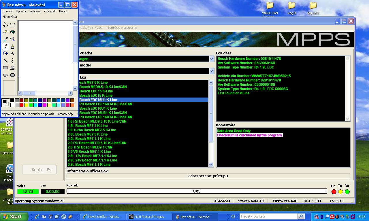

Zdravim vsetkych. Chcem sa spytat, chcel som zapisat upraveny subor do ecu a vzdy mi to zostane stat na tejto hlaske zabezpecenie pristupu. Niekde som sa docital ze by mohlo pomoct vybrat poistku pristrojovky. Nestretol sa niekto s tymto. Dik

neviem co riesis.
Je tam napisane ze CHECKSUM bude prepocitany programom.
Nic viac.
Zas chybaju zakladne znalosti a uz sa cipuje.
Vela stastia.
Hlavne pri EDC16

Zaslal: ne leden 01, 2012 19:44 pm Citovat
je tam nejaky problem s komunikaci , resilo se to na foru nekolikrat a neni to jen problem EDC16
ale i EDC15 to umi a nepomuze zadna pojistka .
- neco blokuje komunikaci treba 016K jde a druha 016K proste nejde
- nekdo to zamknul proti cteni a vetisnou to nejde ani cist ani zapsat
- casto neco blokuje komunikaci : autoradio, klima, NZ topeni a vse co je dodelavane
reseni : zkusit jiny flaher , BDM, programator atd

Zaujimave, vycitat isla. Chalanovi som potreboval upravit zly teply start. Tak nic skusim oslovit niekoho kto mu tam naleje soft co ma iny typ kablu. Dik za rady
Zaslal: po leden 02, 2012 11:12 am Citovat
jak píše Brouk....identická jednotka co jsem několikrát dělal a musel jsem ji tahat z auta a BDM...s origo Galletem...rušil to dodělávaný tempomat (si myslím)
Tak to někdy je...buď rád, že nesmazal soft a nesekl se pak...

Zaslal: po leden 02, 2012 20:55 pm Citovat
Přesně, vem jinej programator....Galletto pojede. Někdy je problém mezi nebem a zemí, ale někdy i mezi počítačem a sedačkou.
