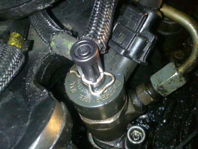

Ahojte
mam trochu problem s cmaxom. chlapik zneho vytiahol vstrek dal novu podlozku a naspet ho nahodil auto chytilo a po 15 sek. zdochlo a odvtedy nic len toci a nechytne. diag napise P138B ...
este ma napadlo prekodovat vstreky ale ktore cislo opisat zo vstreku ? prikladam foto dakujem

jo hosi tak na lano to netaham to viem len tie vstreky som vymenil povodne sli na odpocet ceny a teraz su tam nove vie mi niekto povedat ake mam zadat cislo vstrekov vid obrazok ... dakujem
