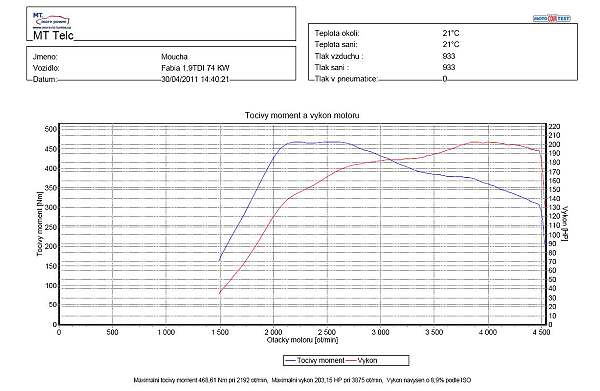

Chceš to na max a zajímá tě cena? Je ti jasný, že když to bude na max tak to nemusí něco dlouho vydržet např. turbo? Neni jednodužší dát větší turbo a potom řešit rozumnej čip, vyjde tě to levnějc než měnit turba a budeš mít spolehlivý auto.

Jaky by mohl by max vykon s origo turbem ? ruzumnej max , a fakt max
djrjay
Zaslal: út červen 14, 2011 21:39 pm Citovat
okolo 150ps
dist01
Zaslal: út červen 14, 2011 22:30 pm Citovat
teměř 150 koni da dostat
new Galletto FG technology a BMW E46 330i Smile
Zaslal: st červen 15, 2011 8:29 am Citovat
A asi by to chtelo brzdu, pac kdyz posloucham ze lidi maj nachipovane AGR 66KW na 150 koni tak se valim po zemi. Laughing Laughing Laughing Laughing vono slibovat se da cokoliv Laughing Laughing Laughing
A kecum typu chces na max tak pridam tady trochu tady trochu,,,, pokud nekdo nevi jak funguje program... hmmm muze zvedat a zvedat a bude jen horsi a horsi prubeh Wink Wink
Vymen turbo a IC da se udelat na orig tryskach 170 koni, vcera jsem udelal O2 77KW GT1749VB na 178koni a 389NM...

jo to mas pravdu je to debata oničem ja jenom vim že jsem zkošel jed sprint 100koní vs 150 a bylo to tak nasteno Smile

Motor 1,9 TDi 74kw jde na brzdě až na 150ps ale je to prasečina a můžu potvrdit, že první byla dvouhmota, potom turbo a nakonec nasledovala ojnice a netrvalo to moc km. Takže bych to nepřeháněl pokud to bude do normálního provozu.

tak to byl motor tesne pred smrti protoze 74kw vydrzi daleko vic Smile myslim tu ojnici
200Pd vydrzelo 2 mesice i moje SDI pak teprve utrhl pist ale pist TDI a SDI to je jine trida
200PS s rozumnym zachazenim a jinou spojkou vstrikama a turbem ,
hluchej slepej a jeste tezke boty treba Mr. Green
Fabie 1.9TDI motor ATD a ze ji nesetri, sprint jezdi no treba mu taky neco vyleti ale mel 175 a jezdi bez problemu s VA ted ma VB
