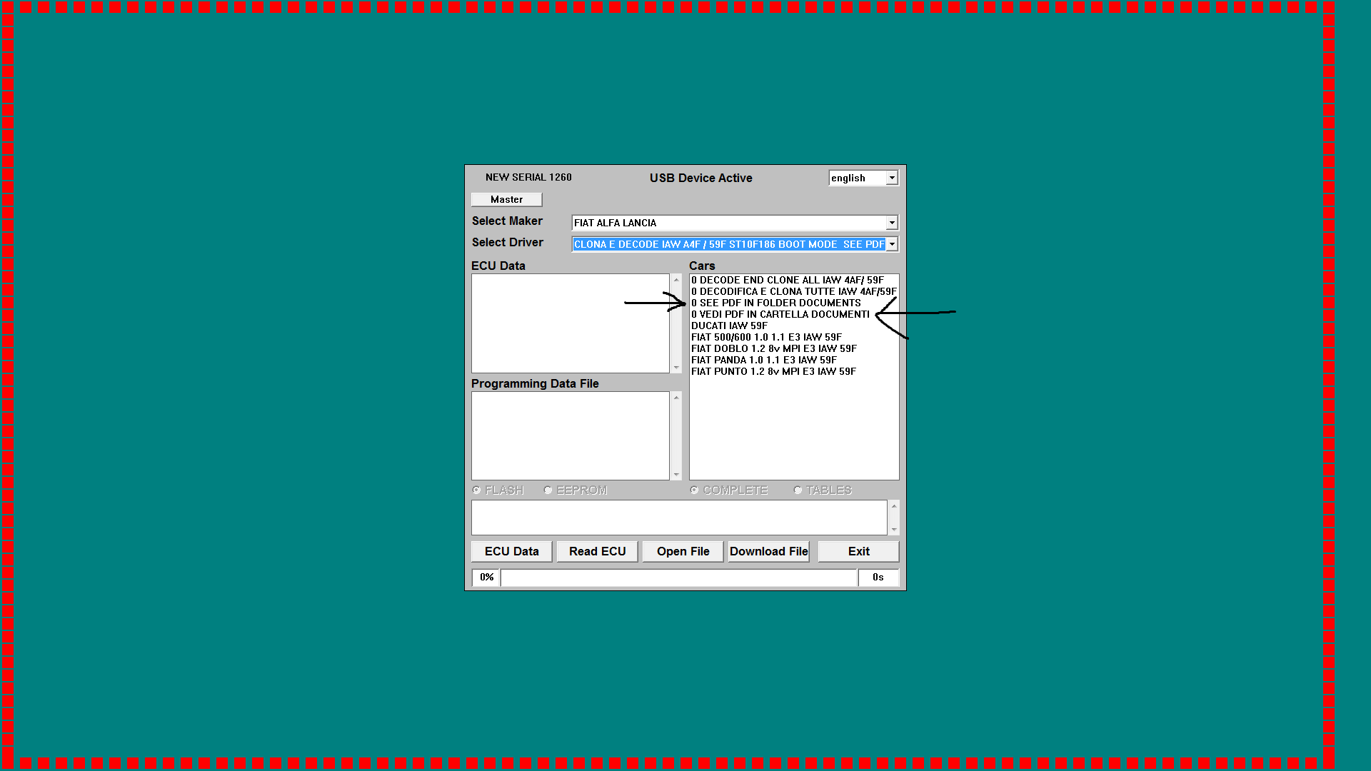

Měl jsi pravdu stačilo potvrdit a šlo to, jenomže to ukázalo že to pravděpodobně bude číst 1 hodinu celý soubor a na to momentálně nebyl čas protože auto muselo s majitelem pryč. Nejde přečíst jenom nějak DPF mapa nebo tak něco? Co znamenají věci na obrázku?

máš pravdu to nevím a proto se ptám co to udělá když to dám...? můžu mi to někdo z vás borcu říct? k čemu to je?
Zaslal: po duben 04, 2011 14:19 pm Citovat

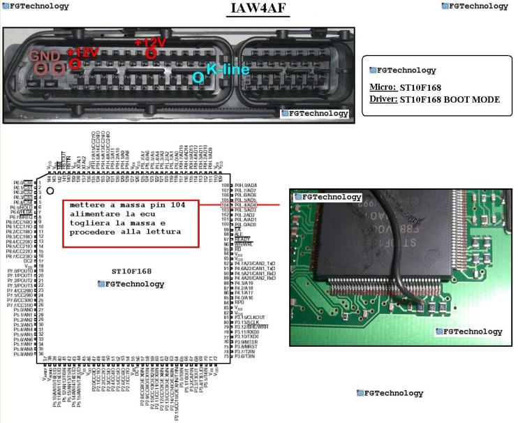

to si fakt delas prdel , ja se ucil ve skole rusky , ale i tohle dokazu prelozit ....... mas si prohlednout soubor ve formatu PDF ktery je ve slozce dokumenty u flasheru .... asi by jsi se do tohoto dobrodruzstvi vubec nemel poustet , kdyz uz te aspon nenapadne ani si to prelozit , radsi toho nech dokud je cas a venuj se necemu jinemu
jinak v tom PDF je pak takovyhle orazek
