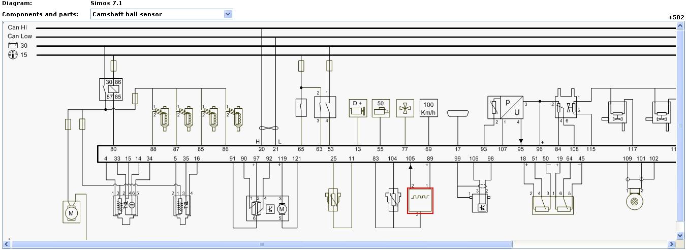

Zdravím všechny, nevíte někdo kde sehnat popis pinu na ECU Simos 7.1 ??
mám octavii 2 1.6 75kw kod motoru BGU a vag mi píše -- 16726 - Camshaft Position Sensor (G40): Signal too Low .
čidlo vačky jsem dal nové original a stále ta samá chyba. proměřoval jsem kabely od čidla, na tom co je 5v ten jsem dohledal až do ECU, další pin je minus, a ten co by měl dávat data nemohu dohledat kam je zapojen,na konektoru ecu jsem ho nikde zkoušečkou nedohledal a ani nevim jestli jde přímo do ecu nebo někam na can??
poradí někdo?? dík moc
Zaslal: so duben 09, 2011 19:00 pm Citovat
Wink

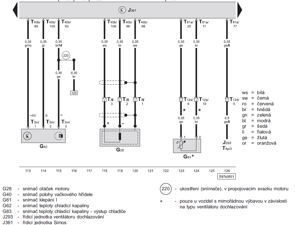

Zaslal: so duben 09, 2011 19:04 pm Citovat
Myslím, že toto by ti mělo pomoci. Signál jde od snímače jde přímo do řídící jednotky.

michalpankrac
Zaslal: ne duben 10, 2011 12:40 pm Citovat
Založen: 27.11.2010 Příspěvky: 5
tak velké díky, vyřešeno,byl přerušený kabel někde ve svazku.
