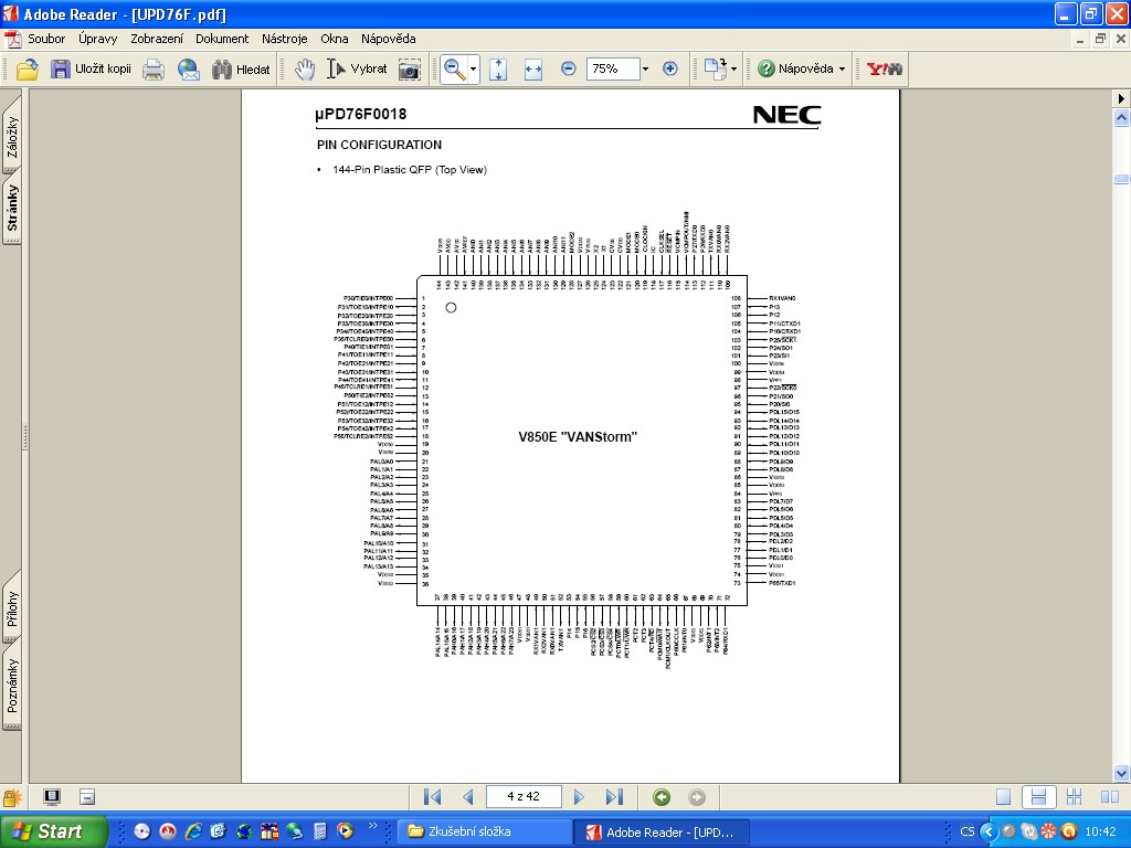

Věděl by někdo jestli existuje nějaký dostupný programátor ISP nebo Board na NEC UPD76F0018 (vnitřní flash).
VagCom304,china seeprog,tla012
Příspěvky: 2184
Bydliště: Ostrava
Příspěvek od Okura »
ne, NEC (Renesas) používaj nevěřený protokol pro čtení :wink:
verifikace se provádí tím že se pošle celý obsah do mcu a vysledek je ok nebo ne
Robin
Příspěvky: 899
Příspěvek od Robin »
Jedna se mě o změnu čísla FW ve flash v nec v bsi ,už jsem párkrát narazil na to že po preflashovani začlo blbnout a už nešlo znova flashnout (poslední dostupná).
Příspěvky: 2184
Bydliště: Ostrava
Máš ten typ NECu správný? V MiniCube sem ho nenašel, pod rodinou V850
Robin
Příspěvky: 899
D76F0018 je ve všech bsi PSA 2002...........
