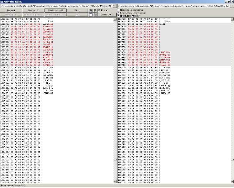

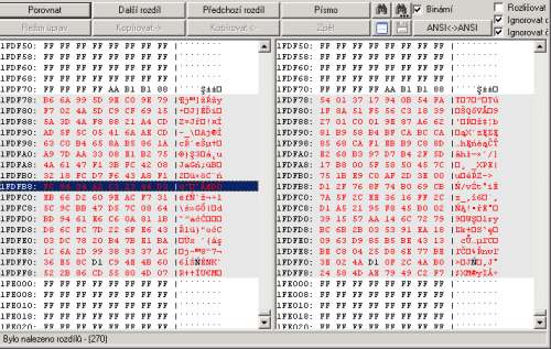

Zaslal: út duben 05, 2011 8:29 am Citovat
pri porovnani v total comandetu tam budou 2 velke bloky ktere se budou lisit to je checksum .

Čápa
Zaslal: út duben 05, 2011 8:53 am Citovat
Založen: 4.4.2011 Příspěvky: 8 Bydliště: Kousek od MB
Brouk napsal:
tak to bude asi ono... jsou to tyto dva bloky...
2.blok
 Velikost:  104.03 kB
 Zobrazeno:  28839 krát
1.blok
 Velikost:  99.83 kB
Zaslal: út duben 05, 2011 9:02 am Citovat
jo jo je to checksum Smile
