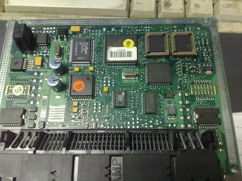

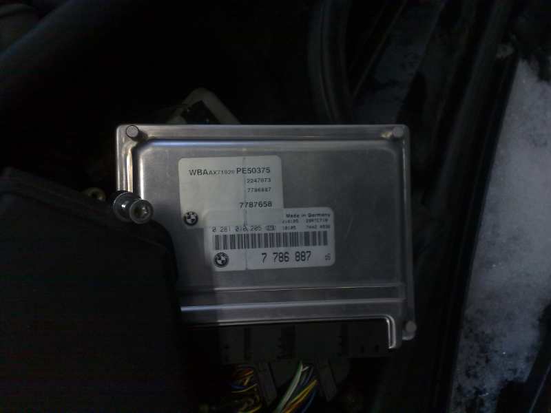

Motorovku BMW 320D rv 2001.
EDC15M
Bosch 0-281-010-205
Muze byt i z jineho typu, musi sedet Bosch cislo, pripadne na fotce HW.

Zaslal: čt březen 10, 2011 12:43 pm Citovat
možna když daš pryč ty patice tak to i pojede...
Zaslal: čt březen 10, 2011 12:51 pm Citovat
Very Happy Jednotka jede normalne, az na to, ze neustale hlasi chyba v eeprom.Tak jsem vymelil flash i seriovku, ale chyba tam je porad.Soft je seriovy, pouze prepaleny do novych eprom.Tam bude zavada spise v procesoru.Ale i tak diky za radu Smile
Zaslal: čt březen 10, 2011 12:54 pm Citovat
anydraj napsal:
dej tam jen jinou čistou napln do eeprom a udělej synchro ecu a ews a pojede.
Zaslal: čt březen 10, 2011 12:55 pm Citovat
Uz jsi se stim setkal?
