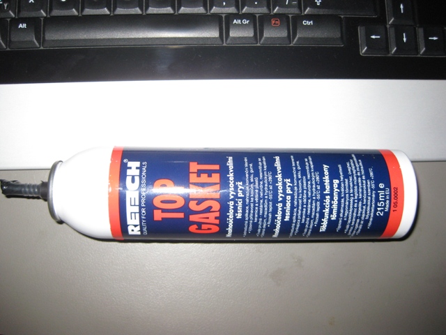

Co pouzivate na opetovne zalepeni treba EDC16 EDC17 aby se do nich nedostala voda atd...

http://www.liqui-moly.cz/detail/tesnici-silikon-transparentni-cerny

pouzij WURTH K+D a mas istotu Smile dlhsie tuhne ale super ...

a co to je za tmel u EDC15?ten je podle mě ideálni zahřeješ rozlepí se a pak když to dáš k obe tak se to spojí

Top Gasket od retechu je hodně dobrej.

EDC16 - originální tmel, LOCTITE 5699 nebo 6690
