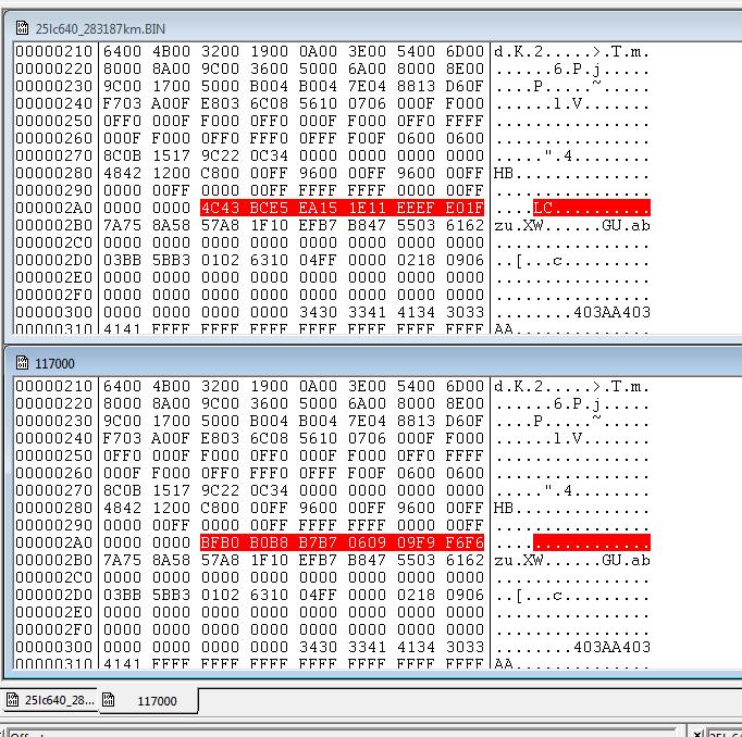

tu mám dump z budíka. Je tam EEPROM 25LC640. Vie niekto ako to prepocítat? Teraz je tam celk. stav 121194km a denných 134,5 km. Chcel by som tam dat 75000km.

mtsk
Příspěvky: 181
Bydliště: Ba
Příspěvek od mtsk »
Mala pomocka :D
km su vyznacene cervenou :D
EZS s 9S12DT256 s maskou 0L01Y ide v pohode precitat s programatorom od ETL, ja mam origo, ale mal by fungovat aj klon....mozno... :D
PS. KLON z linku mtaplus je drahsi ako moj original od ETL :roll: ale zdravie je dolezitejsie

miro
Příspěvky: 297
Registrován: sob úno 24, 2007 19:23 pm
Bydliště: Slovensko
Příspěvek od miro »
fakt neviem ako to prepocítat :?: uz som skúsal kadeco. je na to nejaký kalkulátor?
miro
Příspěvky: 297
Bydliště: Slovensko
Příspěvek od miro »
dík MTSK za pomôcku. Už mám vyčítaný dump aj z EZS. (9S12DT256) Vycítal som ho klonom 9(S)12 od MTAplus. V dumpoch je EEPROM pri 118818 km. Jeden je vo formáte BIN a druhý v EEF (etl). Nemohol by to niekto upravit na 43275 km prípadne ukázat "malú pomôcku" ako MTSK ? dík
