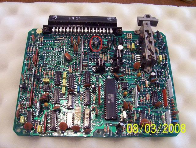

Prosim neresil nekdo opravu Ecu motoru do Jeep Wrangler 2.5 76KW model : 806HX06
Renix 61 - S100801103 C podobna jako Bendix
EF 8953005023
Mam ji vadnou nejde mi jiskra a jednobod nedava benzin.

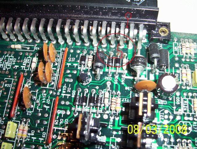

Dal jsem tam jinou jednotku ktera je podobna ,ale je na 4. striky a ja mam jednobod a jiskra sla, takze opravdu je jednotka KO. dival jsem se do ni a nic jsem nenasel ze bych popripade opravil.
Proste jednotka nebere info od snimace klikovky a tim padem nejde jiskra ani jednobod, jinak cerpadlo to pusti po otoceni klicku a zastavi za 10 s. V jednodce je tolik svabu ze jse v tom clovek nevyzna ktery je na co. Je tam snad nejaka eeprom S226-003 ale nic mi to nerika.Vypada to ze se vymeni jednodka jestli ji vubec sezenu.proto se snazim opravit.
Klasicke vady diod jsem prosel.
