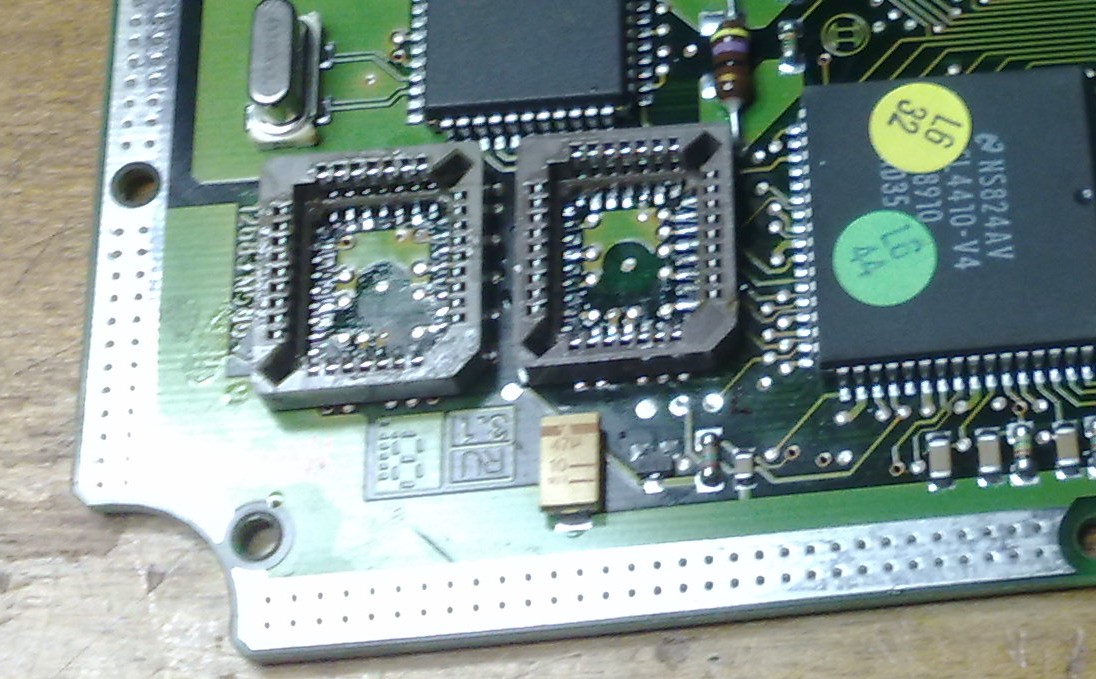

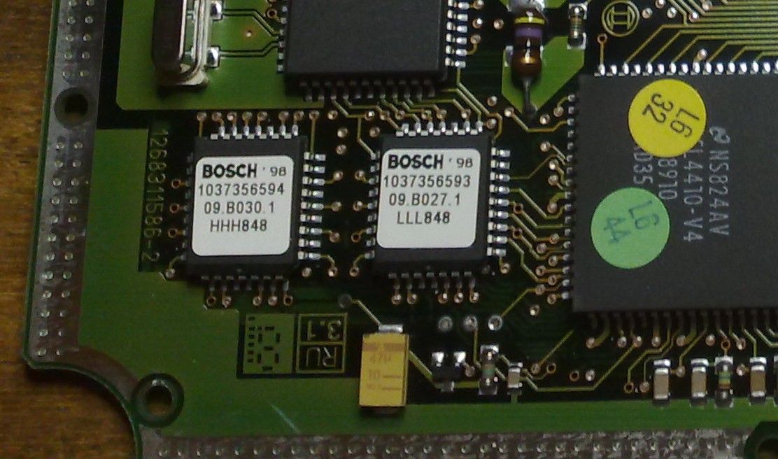

ahojte prosimvas jakou pamet mam pouzit do teto jednotky? zkousel jsem AM29F010B a tu to nebere po nandani bez reakce tak jakou mam dat misto origo? na origo jsou pouze cisla typu TI -10FMI, B 58 911, LX 87A4FEP, 010X, 5251329 tak nevim diky za radu s tou flashi to proste nejde..

tak meli by tam byt 27C010 nasel jsem v pc tabulky da se nahradit flashem? nebo musi byt OTP?
Zaslal: čt listopad 18, 2010 9:04 am Citovat
Musí to jít nahradit, odzkoušeno, bude tam bota někde jinde

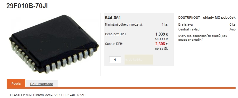

no opravdu to nefunguje kdyz dam do jednotky tuhle 29F010B-70JI tak proste kontrolky se rozsvitej ale ne zhaveni a nechytne a kdyz tam vratim puvodni tak vse funguje... tak je problem v ty pameti??

ai kdyz nahraju do tech flashi origo soubor z tech origo pameti tak taky proste nic tak musi byt problem v ty pameti

dal sem patice... a na originalni pameti to facha a kdyz preprogramuju ty flashe na originalni soubor tak nic...

kdyby to bylo treba spatne napajeny tak to preci nebude fungovat vubec.. jsem z toho jelen objednal jsem ty OTP tak uvidime jak se to bude chovat....prijladam obr. ale nic moc kvalita mobil..Sad

jo zkousel je stejna jeste me napadlo co sou ty ogidinal pameti za vyrobce? ja je vycital jako AM27C010 tak jestli nebude chyba v tom pac na ty pameti neni zadnej vyrobce napsanej... vicital sem to wellonem
Zaslal: čt listopad 18, 2010 10:39 am Citovat
a upravoval jsi ten vyčtený soubor, nebo jsi tam prostě něco nahrál?? Nebo schválně pošli vyčtený orig a to co tam dáváš at se bavíme o konkrétní věci..
chonty
Zaslal: čt listopad 18, 2010 10:40 am Citovat
oldschool_dave napsal:

chonty: to sou uni a nefachaj...
