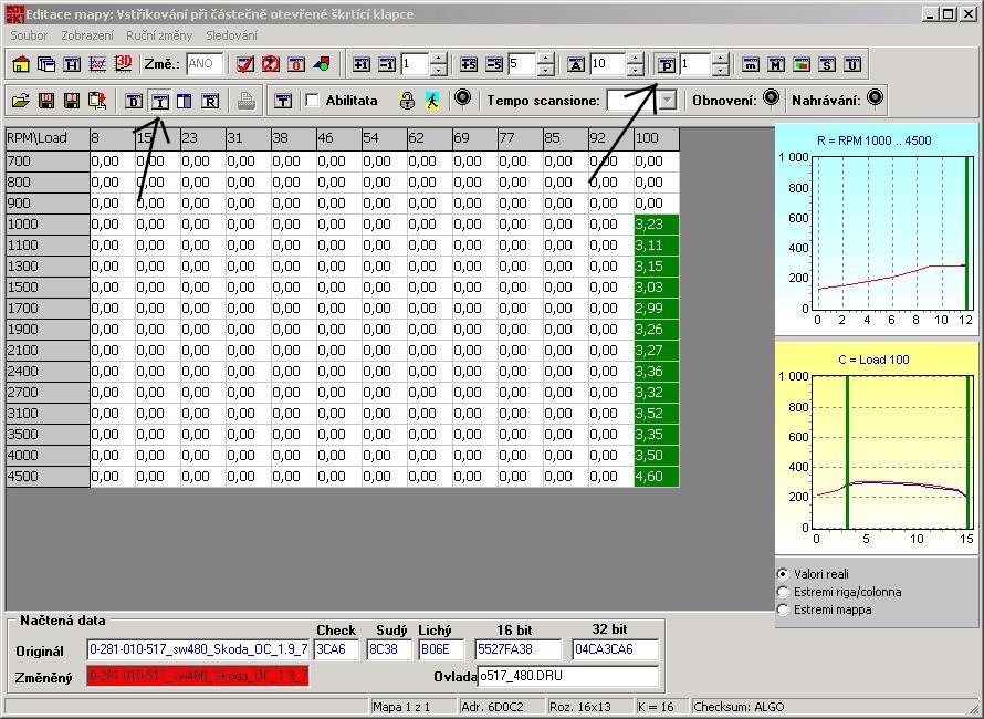

proc mi nefunguje procentualni pridavani a ubirani?? hodnoty +-1 a +-5 fachaj ale kdyz chci pridat procentem tak se nic nedeje co delam spatne??

si preloz manual ne? Smile
Zaslal: so květen 15, 2010 6:16 am Citovat
Protoze to nemas oznacene.
