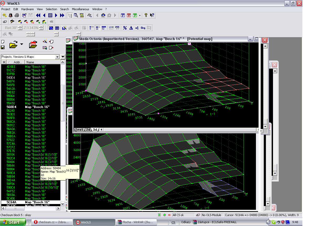

Zdravim moze niekto skontrolovat mapu s ori vsetko v pohode s upravenou zle startuje.Dakujem.

ty to neumíš zkontrolovat ? že by chiptuning naslepo ?
nepopletl si nekdo mapy ? Laughing Laughing Laughing

Dnes dosiel chlapik ze mu to robil niekto v BA a ze vsetko je v pohode len zle startuje tak som nasiel origo podla cisla ecu a vytiahol co tam ma.Ale uz to vidim Hw je rovnake len sw ine cislo zeby preto tie zle starty.
Zaslal: so říjen 30, 2010 9:14 am Citovat
kromě toho že pár map upraveno není vůbec a některé přesně obráceně , jestli to nebude tím ecm6.2 co máš v profilu ... Laughing Laughing Laughing

Tak hodil som tam tu origo co som nasiel auto startuje v pohode.

Ecm 6.2 sice mam ale neupravujem mapy nechavam to na tych co to vedia len sa ucim ale chlapik smutok v ociach bude si musiet pojazdit na originale.Dakujem za cas.
Zaslal: so říjen 30, 2010 9:36 am Citovat
uzasnej tuning, hlavne ten zvedlej tlak uz na volnobeh Very Happy Very Happy Very Happy
Zaslal: so říjen 30, 2010 9:38 am Citovat
tvůrci "čipu" se asi zalíbilo číslo 13 , že je regulace zvedlá o 13 procent v celem rozsahu ....
kolik stojí takový tuning ? Laughing Laughing Laughing
