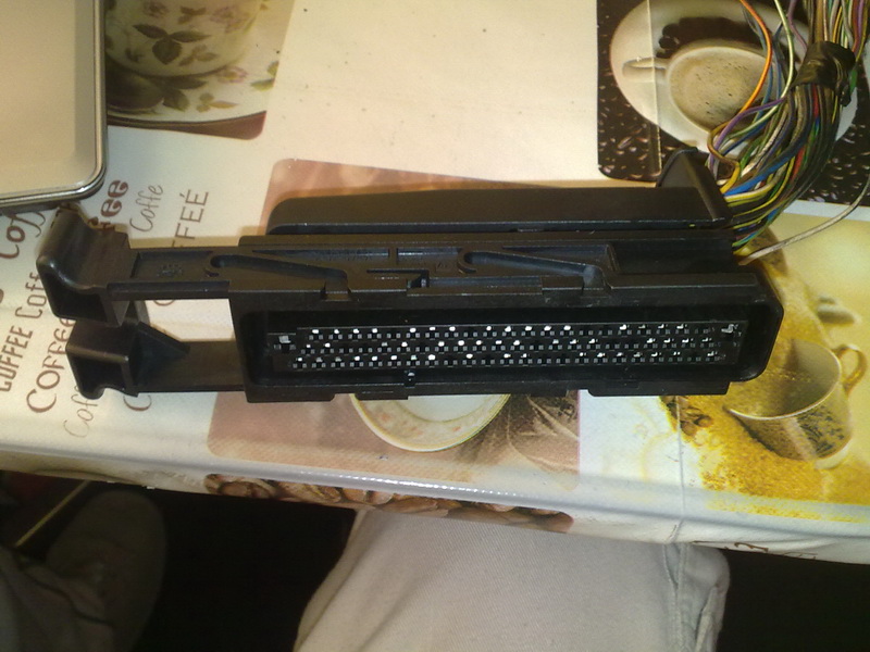

Nazdar.
Nemate niekto zapojenie pinov RJ na stole?
Jedna sa o steker z RJ napr.GOLF III tdi alebo stary SHARAN.
Potrebujem to len na diagnostiku.
 Velikost:  159.18 kB
 Zobrazeno:  21176 krát

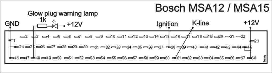

pokud je to jednokonektorová verze MSAxx, tak tady je zapojení
 Velikost:  13.61 kB
 Zobrazeno:  21172 krát

na co je tam ta dioda a odpor??
1 a 23 NEMUSI byt zapojene????
1-GND
23-12V

vopi
Zaslal: so červen 05, 2010 11:33 am Citovat
Myslím, že kontrolka žhavení - dle popisu
djrjay
Zaslal: so červen 05, 2010 11:39 am Citovat
a nema to byt takto????
1,24,46 --- GND
23,38,45,68 --- 12V
61 --- K-line

Zaslal: so červen 05, 2010 20:07 pm Citovat
1-kostra
38,68-plus 12V
61-kline

61 --- K-line
A ako to je na tej scheme, co ti poslal "vopi"?
Ved to tam mas jasne nakreslene!

Len sa lepsie pozri,je zapojeny aj pin 1.
Bez urazky,ale su prepojene GND piny a+12V piny na tej scheme

brcoo napsal:
Vsak pre to som sa pytal.
Nevedel som ci to tam je prepojene.
Tak v tom pripade je to OK.

Pánové, to je zbytečné dohadování.
Schéma co jsem poslal se naprosto schoduje s tím co bylo pak posíláno ! Podle toho schéma jsem těch jednotek zapojil na stole už nespočetně a je v pořádku !!
