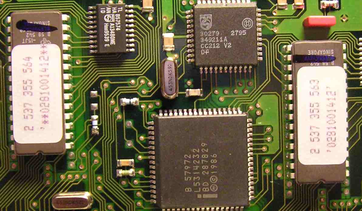

Chtěl bych se zeptat jaké jsou paměti v ř.j. na g3, je to ta plastová,
Jak poznám která je L a která je H?
Pkud byste někdo měl fotku na který by byli vidět ty paměti a která je která bylo by to úplně nejlepší

27C512 UV EPROM

Díky, a jak poznám L od H ? Rolling Eyes [/list]
Zaslal: so listopad 24, 2007 23:57 pm Citovat
jestli to v 27C512 nebude dohromady ze Laughing
jinak na pametich to mas napsany HHH nabo LLL na nalepce
Zaslal: ne listopad 25, 2007 0:05 am Citovat
Na co chces poznat ? Zajimaj te cisla cipu ! napr : 2537355564 a 2537355563 tady se nespojujou jako u PLCC L+H pri uprave , hlavne si pamatuj kterej kde byl az to vyndas Wink
