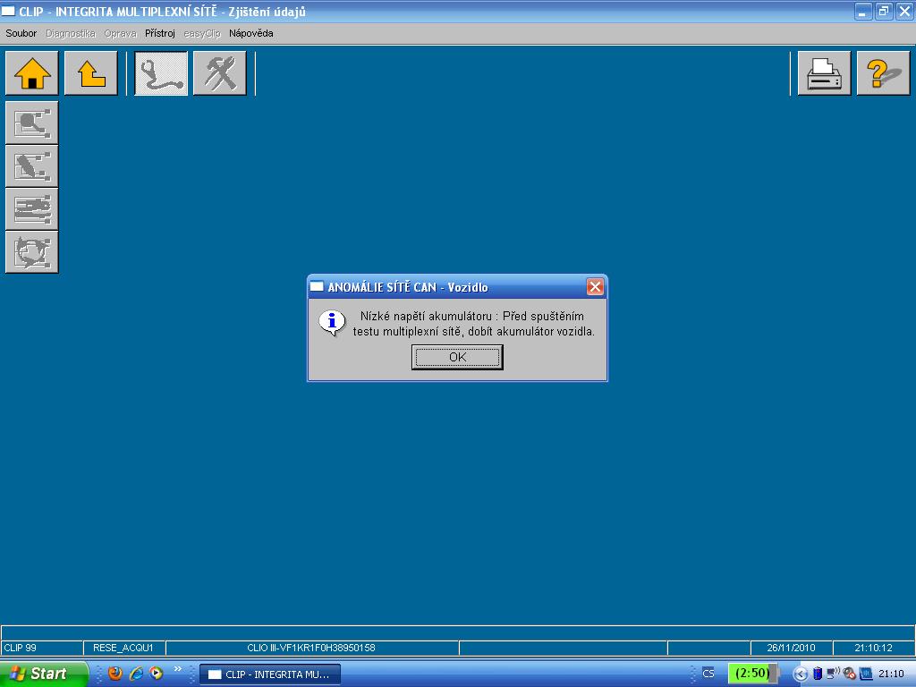

Tak jsem si také koupil tu šmelinu z Číny a nevím jak dál vše nainstalované ale po každém načtení mi to hodí hlášku :
ANOMALIE SÍTĚ CAN - VOZIDLO
Nízké napětí akumulátoru: Před spuštěním testu multiplexní sítě, dobít akumulátor vozidla.
Aku je dobité navíc jsem ještě přidělal booster.
Neví někdo co s tím - co je špatně - předpokládám že bude v prdeli hlava - do Číny zrovna nemám v plánu cestovat :(
Prosím - poraďte

can/TTL řadič ko.
nejlepe oveřit can loggerem

Diky za tip je možné, aby to někdy udělalo a někdy ne? Podařilo se mi to auto načíst i několikrát za sebou.
Po instalaci to několikrát dávalo tuhle hlášku - pote se mi to podařilo několikrát načíst a po odpojení opět to samé - zkoušel jse to zatím jen na jednom autě.
Průběh je takový že normálně načítá osahá si akční členy, ale vše skončí hláškou. viz.obr.
