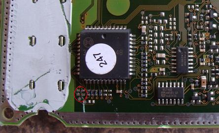

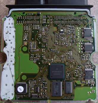

zdravím páni,
prosím, ak máte niekto práve rozobratú
EDC16U1
0 281 011 477
03G 906 016 AN
mrknite na dosku, aké sú hodnoty odporov, ktoré chýbajú na obrázku - v červenom krúžku.
Vďaka

Zaslal: út červen 01, 2010 23:39 pm Citovat
Je na obou napsane 4642. Multimetr po ruce nemám Wink
Zaslal: st červen 02, 2010 6:22 am Citovat
Oba 46k.Mereno v zapojeni.

Ďakujem.
