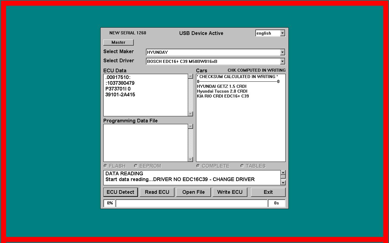

Nevíte jakou má ECU motoru, dá se stáhnout Gallettem?

myslím ze tam bude bosch edc 16c39 a origo galetem by mela jit vycíst i zapsat

Zkoušel jsem to Galletem 1260, všechny drivery Hyundai a napsalo mi to viz. příloha

Tak to skus pres edc15 tam mas acenta.
Zaslal: čt březen 11, 2010 10:12 am Citovat
jestli to nebude CANova jednotka na to jsou klony kratky Cool
