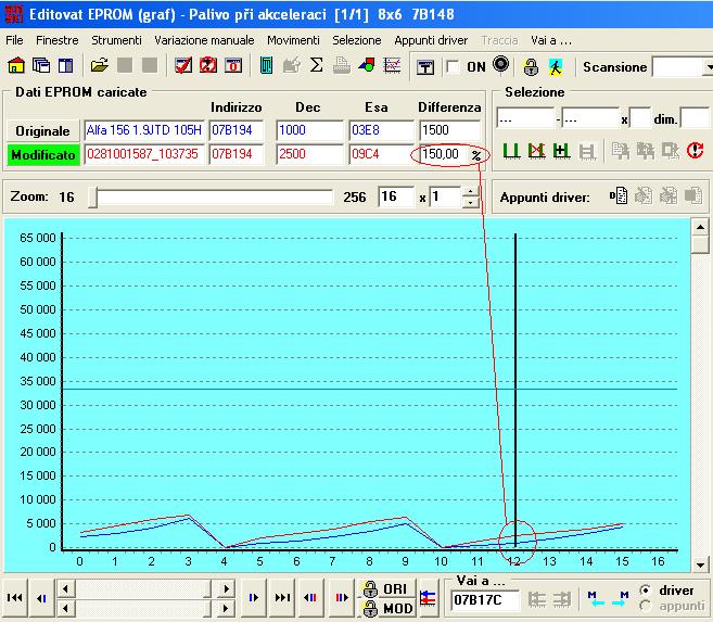

Co poviete na tuto upravu? Vytiahlo som ju kamosovi z auta ktore ma dovezene z Talianska. Chcel zistit ci to ma chipnute. Mne sa zda ta uprava divna.

Je to upravené, ale né moc šťastně !!!
Zaslal: čt březen 04, 2010 14:55 pm Citovat
no hej, miestami pri mape palivo pri akceleracii je 150% up
Rolling Eyes zas smog map je zaujímavá.
ajtak tam neni všetko upravené čo treba.
pochybujem že to robili taliani Wink do tých softov bolo šahané po vyčítaní z ecu.[/img]

jipi
Zaslal: čt březen 04, 2010 17:33 pm Citovat
je tam aj 200% taketo veci pozeram radšej v olse ako v ecm, ale ten soft je masaker Very Happy

Zaslal: čt březen 04, 2010 21:42 pm Citovat
no je tam zmasteného viac ale extra to určite nejazdí lebo..... ja porovnávam radšej v ecm. to bola len taká ukážka aby mal cipo prehľad
Zaslal: čt březen 04, 2010 21:54 pm Citovat
Italove umi delat jen kabely ale softy ne, uz jsem tady mel docela dost masakru z IT...
