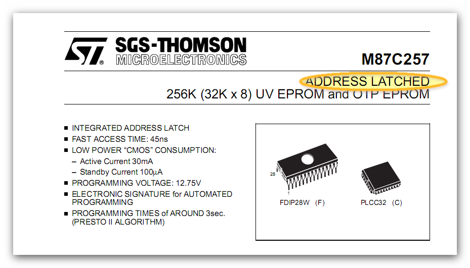

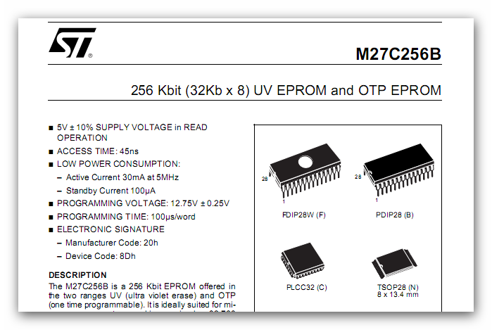

digigoat
Zaslal: ne leden 10, 2010 9:20 am Citovat
87c257 má v sobě ještě procesor ....
 Velikost:  70.75 kB
 Zobrazeno:  20132 krát
 Velikost:  90.65 kB
 Zobrazeno:  20134 krát
Smile

OK, pravdu máte.
Pro zajímavost jsem našel návod, jak přizpůsobit 27C256 aby šla na místo 87C257. viz pdfko.
