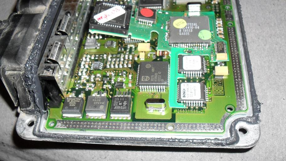

ahojte, nechcem zakladat novu temu. Kamos mi poslal foto ECU 038906018J. Je to kryptovaci obvod, aby sa nedal precitat soft, alebo nieco ine? Dik.

Zaslal: so listopad 07, 2009 8:09 am Citovat
Jo je to ochrana.Ale to je brutus.

Zaslal: so listopad 07, 2009 18:06 pm Citovat
misoVW napsal:
Je to ochrana od Oettingeru jestli to dobre pisu ten nazev..
