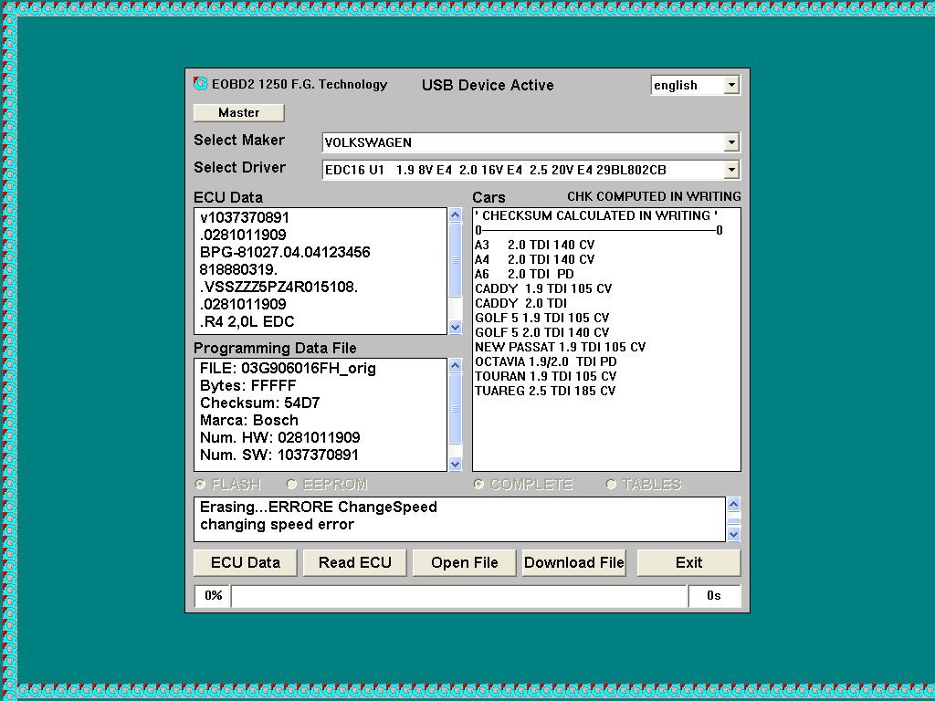

Ahojte, zapojil som na stole jednotku EDC16 U1, 03G906016FH. Galettom som stiahol soft, ale zapisat mi to uz nejde Sad Vypisuje mi to tuto chybu (obrazok). Flasher je Galetto 1250. Uz som nim flashoval 2 ECD16ky v aute a vzdy to slo. Je nejaky hacik, ked sa to cita na stole? Dik.

Na stole o nepujde, blokuje te imo.. Na stole jedine nova neprizpusobena ecu nebo BDM...Bavime se o legalnim kabelu jo?? Laughing Laughing
Zaslal: čt říjen 29, 2009 12:31 pm Citovat
JJ, vypni immo v jednotce a bude to chodit.

Dik za radu, na immo off nemam bohuzial kabel. V akej pamati(typ) v ECU sa nachadza ten dump? neviem ci mi ju bude podporovat programator, dik.

Otevri jednotku a je to v seriove eeprom.Soft se na immo off v EDC16 se vali na inetu.Pamet je tusim 95320.

super, EDC16calculator mam. Skusim, dam vediet. Dik za rady.

Zdarec jak je mozne ze mi edc 16u1 sla na stole vycist i zapsat ? mam cinana.Ze bych mel imo off?Vyhodi to hlasku ze mam problem s k-line a pinem 72.Dam ok a vse jede.
