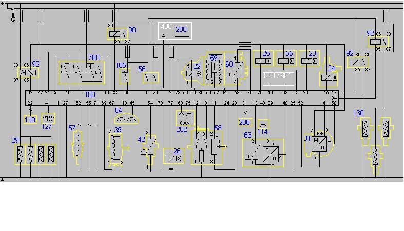

Nemáte někdo zapojení jednotky Octavia TDi před 08/2000??? Stačí mi +,-,15,K-line.
Někam jsem si to založil a nemůžu to najít.
Jde konkrétně o jednotku 038906018BC
Zaslal: út říjen 06, 2009 20:17 pm Citovat
marquee napsal:

Zaslal: út říjen 06, 2009 20:53 pm Citovat
MSA15
0V: 1 - 27
12V: 2 - 28
Ignition switch: L 47
K - line: 45
CAN-low: 75
CAN-high: 68

m5668443578 napsal:
MSA15
0V: 1 - 27
12V: 2 - 28
K - line: 45
CAN-low: 75
CAN-high: 68
Je to určitě dobře??? potřeboval bych aby mi jednotka komunikovala s VAG-COMem

Zaslal: st říjen 07, 2009 8:49 am Citovat
je to spravne pre MSA15
0V: 1 + 27
12V: 2 + 28
Ignition switch: 47
K - line: 45
 Velikost:  62.66 kB

Zaslal: st říjen 07, 2009 11:37 am Citovat
jj už to maká, zapomněl jsem si propojit na OBD komunikační a napájecí zem Idea
