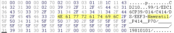

A tohle je taky normální?? Jde o to jestli je jednotka seriová nebo upravená. Auto je přivezený z Francie a tady s ním 100% nikdo nic nedělal.
C5 Nawratil.jpg (53.13 KiB) Zobrazeno 16019 x

Vydrží to zvýšení boostu na 3bary nebo i víc????? Nemám od tohohle turba žádný údaje tak se ptám jestli s tím má někdo zkušenost.

případně neví někdo co tam je za turbo??
Příspěvky: 636
Příspěvek od roland702 »
Do jakeho tlaku ti cte ECU?? Jake tam mas cidlo?? Aby to nebylo za hranici rozsahu cidla, to by jsi musel dat jine a korektne dopsal v SW.
