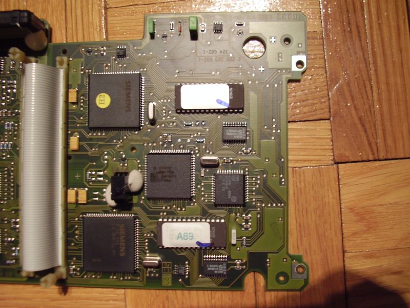

Zdravim vsetkych.

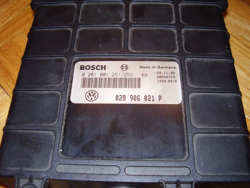

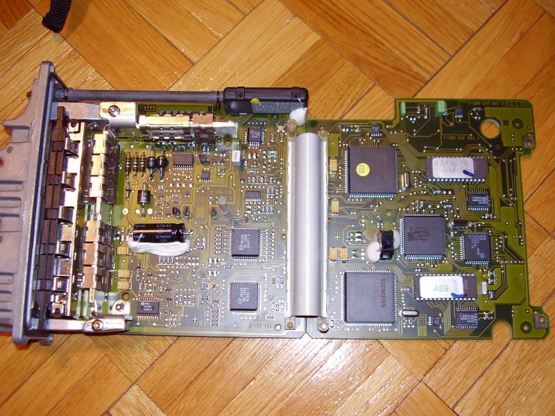

Tu na obrazkoch je stara RJ TDI z GOLFa III.
Potreboval by som sa trocha zorientovat a ktory chip je IMMO a ktore sa menia pri chipovani.
Ja si myslim ze su to tie dva vedla seba plcc32.
Neviem nejako som z toho sprosty.
A este ako vyblokovat IMMO??????????
DIK

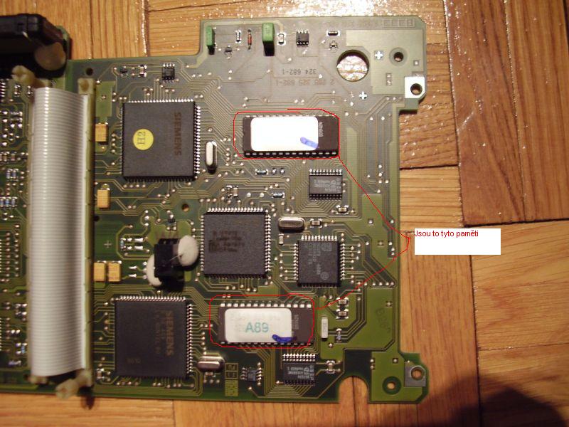

Zaslal: po červenec 20, 2009 21:40 pm Citovat
Very Happy Razz Very Happy tak do toho

možná jsem slepý, ale nevidím žádné 32plcc.
gyba
Zaslal: út červenec 21, 2009 7:19 am Citovat
Very Happy
 Velikost:  94.76 kB

Immo je v paměti 93c46

TO m5668443578
ktory chip to konkretne je???????
a ako ho uplne vyblokovat??????

Je na nom napisane 93c46 v SOIC8 puzdre.

hardcore napsal:
s tými dilkami opatrne žiadna zábava to vyletovať von
Odporucam SC7000 alebo hotair s vhodnym nadstavcom pre DIL puzdra. Inac sa moze stat ze vytrhas prekovy medzi stranami dps.

Rolling Eyes Rolling Eyes Rolling Eyes Ty nie si slepy ale som nepocital piny-a tie co su vyznačene tak su 28 pinove

Ciste pre zajimavost, vidim dve epromy a dva procesory. Vie niekto, preco je tam toto usporiadanie? Neverim ze je to zaloha.
Zaslal: út červenec 21, 2009 22:49 pm Citovat
Vypájej, koukni na obsah a uvidíš co který procesor zpracovává.

No ja tu rj nemam, preto sa pytam. Ze by to jeden proc proste nestihol? To bude nejaka prasarna..
