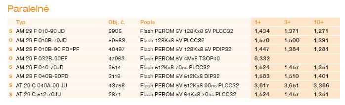

:D 29f010 je my jasne-ale nikdo my nevie poraďiť ako je s nahradov 27c512 su to plcc32 pamete-budu to 29c512 ?
FLASH PAMETE.jpg (28.27 KiB) Zobrazeno 45456 x
Příspěvky: 2809
Příspěvek od anydraj »
Napis vyrobce 27c512 PLCC, podivam se ti na datasheet a pripadnou nahradu.
Příspěvky: 316
Příspěvek od LUBO »
[qote="anydraj"]Napis vyrobce 27c512 PLCC, podivam se ti na datasheet a pripadnou nahradu.[/quote] :
8) ATMEL
Příspěvky: 2809
Presny typ... npr AT27C512 xxxx, pouzdro.
Příspěvky: 316
Příspěvek od LUBO »
anydraj píše:Presny typ... npr AT27C512 xxxx, pouzdro.
AT27C512R-70JI- PLCC
