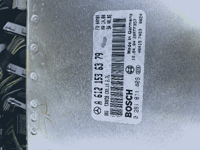

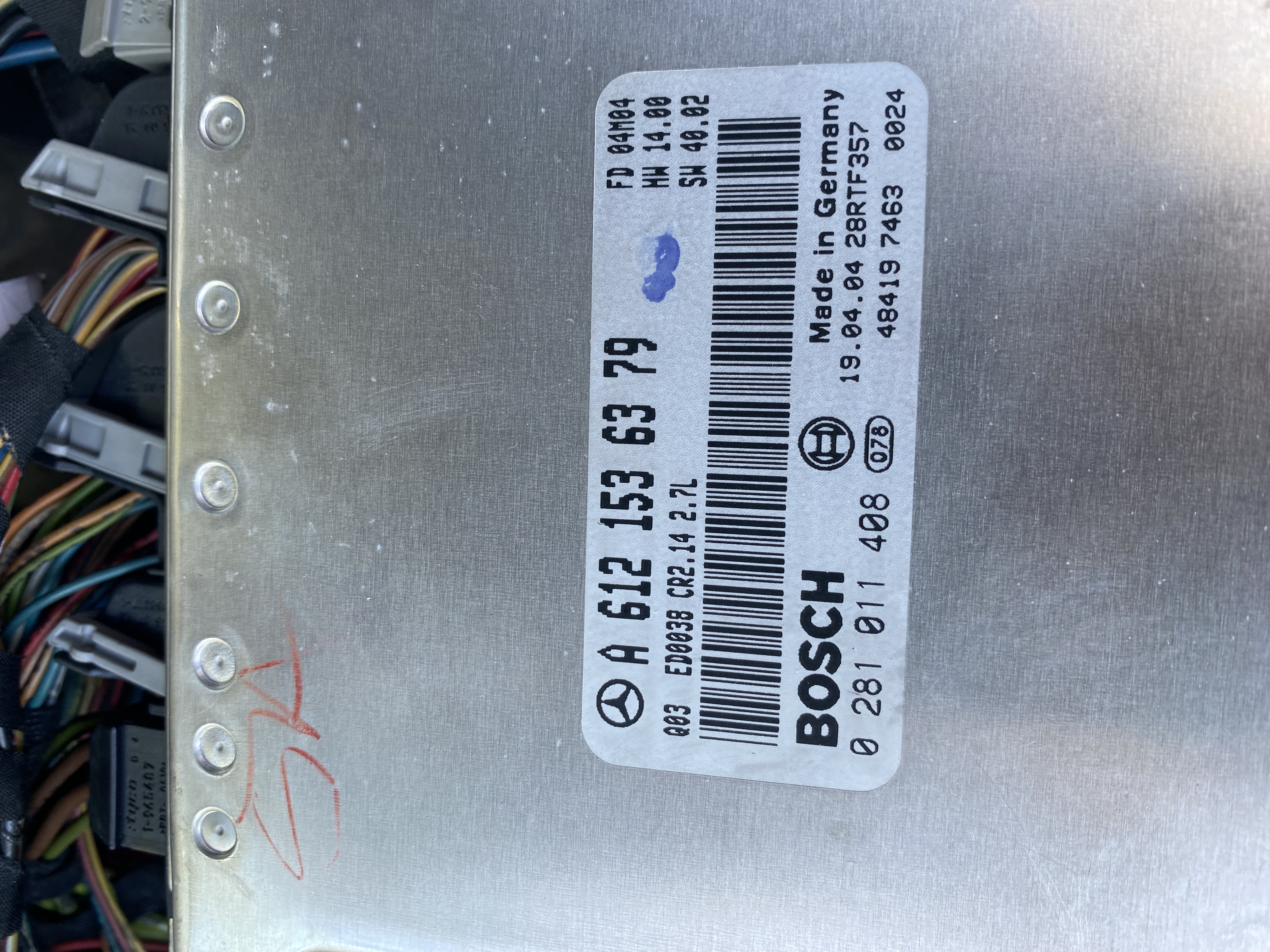

Dobrý večer.
Může někdo pomoct jaká řídící jednotka do tohoto vozu patří.(manualní klima)
Problém je ten že na budíkách po zapnutí klíčku jsou na display jen čárky.
Motorová jednotka píše P0650,P0381.Budíky U1262. V ecu motoru je jiný vin a podle čísla dílu patří do motorizace ABFA.Podle schematu je F3FA po CANu,ABFA otáčkoměr,rycloměr,žhavení,porucha motoru,každé zvlášt.Budíky zkoušené v jiném voze a vše ok.
S pozdravem fekete2.
VIN:WF0PXXTTFP5C82499
