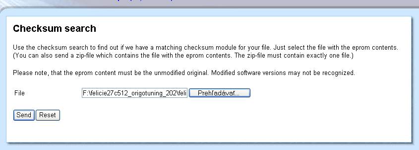

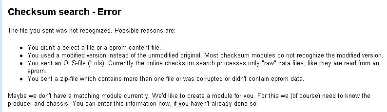

Rolling Eyes nema to CHECKSUM-NENAŠTARTUJEŠ Rolling Eyes

sem si to myslel, jestli nebude špatnej checksum.
Umíte někde propočíst?
Díkes

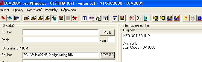

Rolling Eyes Ten čo to mordoval mal to dokončiť-daj si novu mapu-UPRAVENU-ani v ECM2001 nema ID

Zaslal: po únor 16, 2009 16:14 pm Citovat
oki, nemáš mapu?
nějaký mapy mám, ale jestli taky nejsou fake.
číslo ecu je 0 261 203 964
Díky
