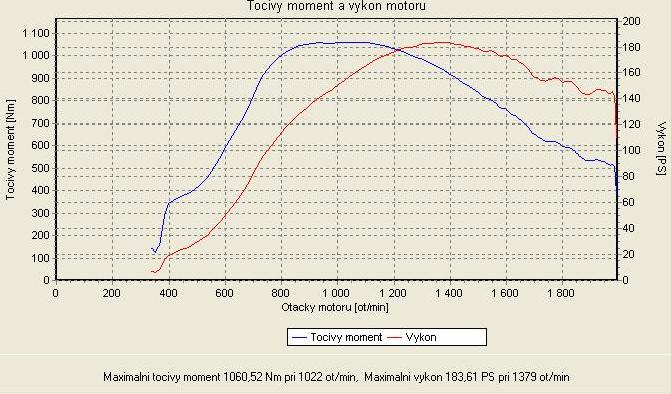

po nastaveni nespravnych velicin mereni se da zmenit vykon /v nejakych mezich /a kroutak jde dost zmenit
tady se koukni na spatne nastavene otacky motoru - vykon je prakticky spravne ,ale ten kroutak Rolling Eyes
je to 1,9pd96kw

nejsou podstatne az tak uplne hodnoty ciselne , ale spis rozdil mereni orig a upravou pri stejnem nastaveni mereni a okolnich podminek
