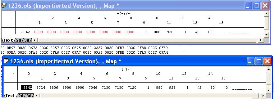

nacipoval sem si stilo abarth 2.4 selespeed prevodovka,auto slape dobre zadne zvlastni chovani sem nezaznamenal akorat sme si povolil omezovac na 8tis otacek a mam mensi problem na neutralu to tam vytocim ale tohle stilo ma razeni pod volantem a proste se dal vytaci jen do 6500 a jen na neutralu ho vytocim vice,pokud tedy nezaradim sam tak automobil si hodi dalsi kvalt na 6500 sam,pokud by ste mi stim dokazal nekdo pomoct popripade tu mapu upravit lepe,rad se financne odmenim,prikladam original i upravenou mapu

ja tam ale nevidim upraven omezovac otecak nikde 7130 orig max. a vubec nevim co to je na zacatku upravene Sad tech par bitu limiter by mel byt asi toto a takto posunute na 8000ot

nepomohl by jsi mi tedy prosim s upravou a nevis jeslti je v ty mape zvysen vykon? Pomahal mi sitm kamos a bohuzel sme jeli tak trochu naslepo podle nejake upravene mapy,vim ze si zas lidi pomyslej ze nejaka lama se sere do chipu ale jde mi o to ze na to ze ej to sportovni auto zaradi si sma rychlost uz pri 6500otackach a jen na neutralu to vytocim,pokud by si mi to mohl upravit popripade vyladit tu mapu tak se pak samozrejme spolu domluvime na odmene,projistotu pridavam jeste jendou original mapu jelikoz tudle sme mel na flashce a nevim jeslti s toudle co tu je kamos neco neudelal

jeste mam dotaz co si pouzil za program? ja tu mam nejakej editor od toho kamose a tma to vypada jinak,tka ze ybch si stahl tenhle samej

Napiš mail, pošlu ti tam zvedlý omezovač.

Máš to v mailu. Ale u nepřeplňovaných benzínových motorů nevidím nějaký zásadní přínos ve výkonu bez dalších hw úprav.
